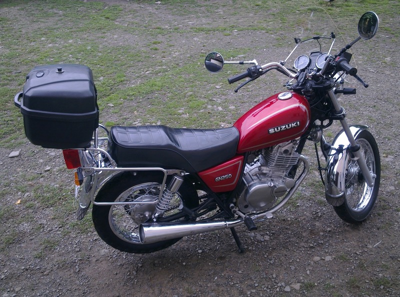

Na dłuższe trasy Suzuki jest super motocykl,dobrze,że wziąłem z 250 silnikiem a nie z 125 Poza tym mniej awaryjny większe przebiegi
ten jest w miarę utrzymany chromy itp.

dobre do niego są ponoć boczne kufry z tych niedużych pojemność 21 litrów.
[ Dodano: 2014-08-17, 13:01 ]
model z 1993r.

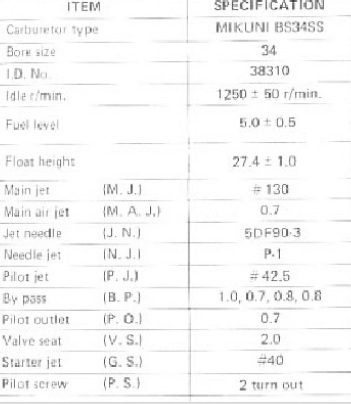

Szukam info gdzie jest opisane ile ma ma być śrubka od powietrza odkręcona w gaźniku.

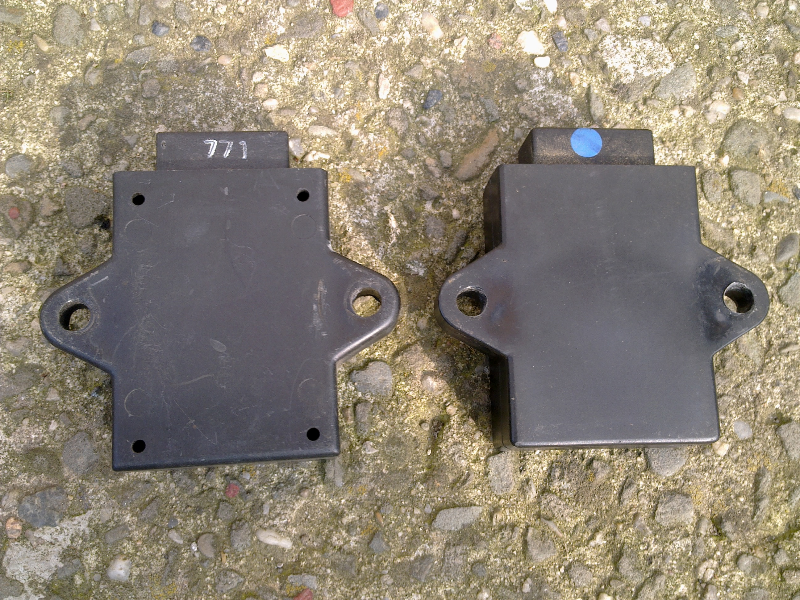

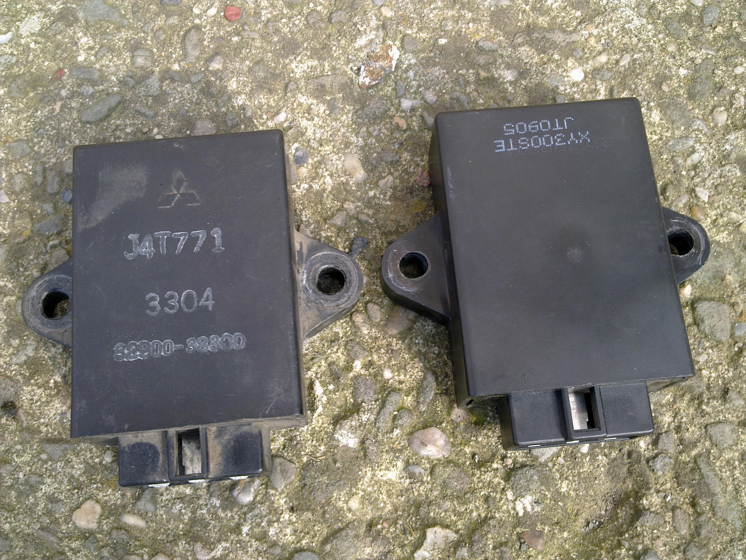

Co do modułu mam dwa oryginalny z znaczkiem Suzuki jaki w nim był
i drugi kupiłem zapasowy bez znaczka suzuki
na obydwu jeździ pali tak samo tyle,ze na tym bez znaczka przy szybkim przygazowaniu z wolnych obrotów,na początku gdzieś przez pół sekundy go przydusi,a tak to chodzi tak samo ?

Założę moduł z powrotem oryginalny jaki był w nim,
ten co kupiłem,miał być niby odblokowany ,tak gościu twierdził,że te Suzuki były blokowane na modułach
ponizej dwa moduły
mój ze znaczkiem suzuki po lewej

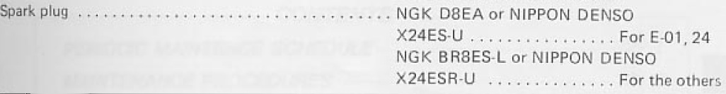

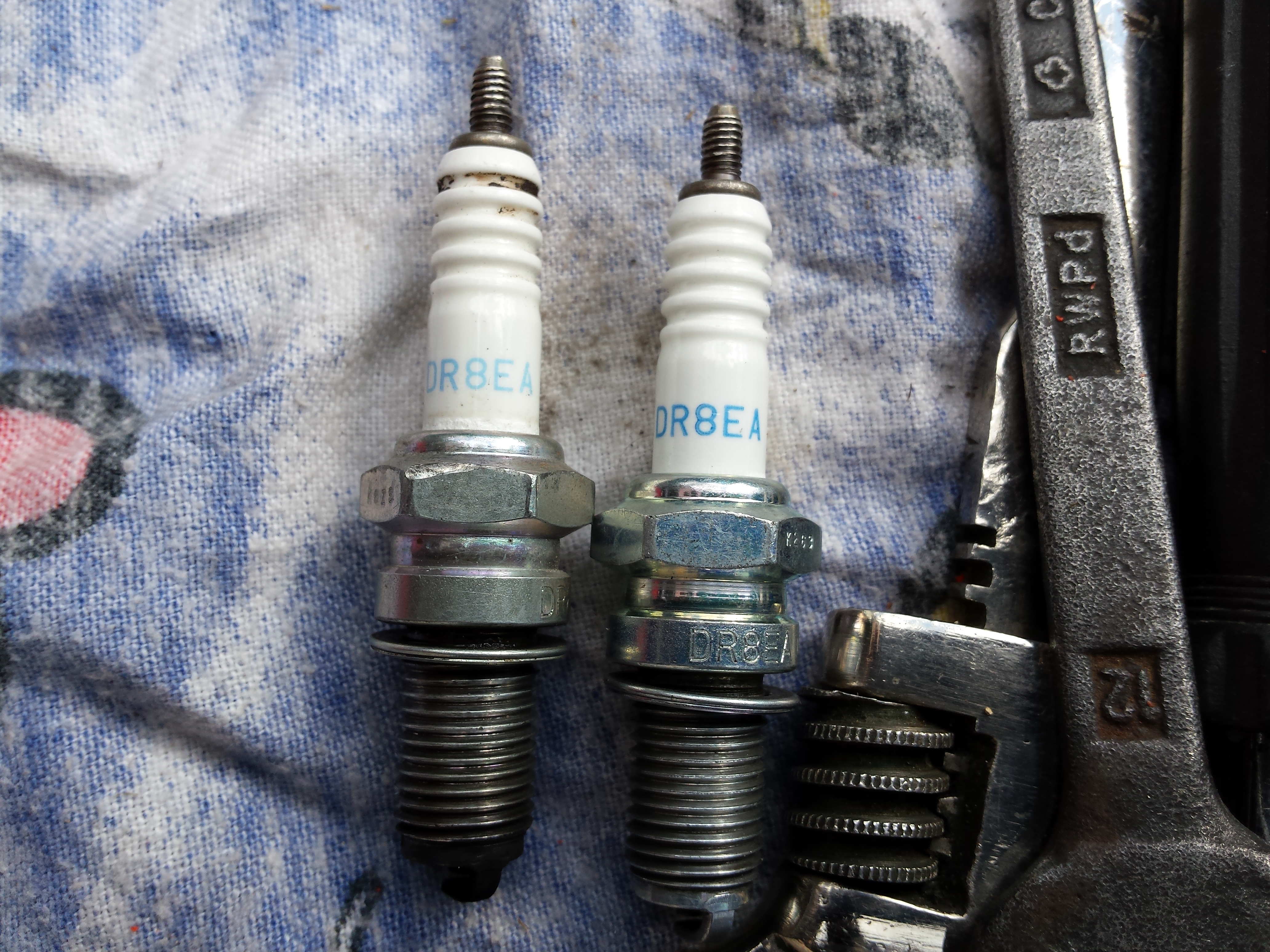

Świeca ma wpływ na rozruch. Wg katalogu NGK wchodzi tam DR8ESL lub irydowa DR8EIX. Jeśli między gaźnikiem i cylindrem jest jedynie guma, to nic więcej nie trzeba mieszać. Regulacja gaźnika wg. manuala ze szczególnym uwzględnieniem szczelności zaworka iglicowego (warto sprawdzić sitko pod jego gniazdem) i poziomu paliwa.

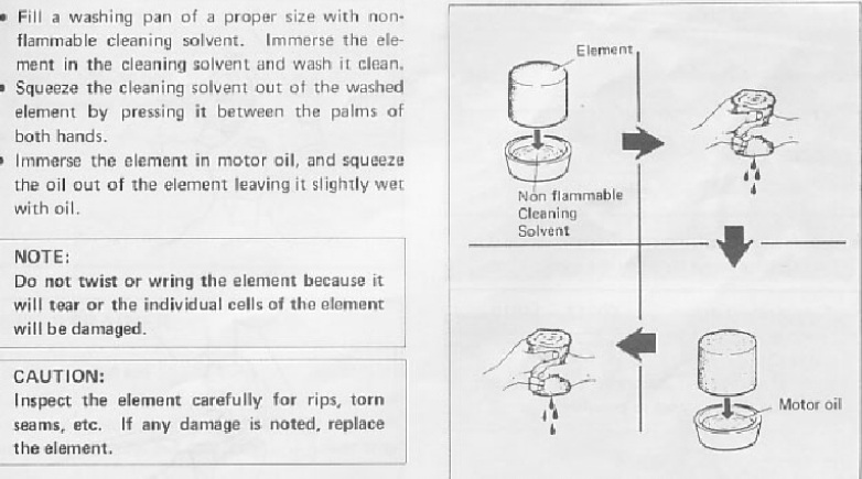

Filtr powietrza na rysunku jest pokazane że należy go w czymś wymyć czy nasączyc ??
gaźnik ma jakąś tabelkę jest w niej ile obrotów ma być śrubka od powietrza

filtr gąbkowy, myjesz w benzynie, najlepiej ekstrakcyjnej. Nasączyć można specjalnym sprayem do takich filtrów lub po prostu olejem SAE30, czyli popularnym Trawolem ;) Te 2 obroty śruby pilota, to jedynie pozycja startowa, która nie oznacza że wsio będzie ok, ale silnik zwyczajnie się uruchomi i będzie można doregulować.

co do obrotów śrubki od powietrza mam 1,5 gdzieś (jeździ dobrze,na ciepło pali od razu
tylko na zimno problem trzeba trochę pokręcić,żeby zapalił.
takie świece mam muszę zmienić na;
Teraz patrzyłem do serwisówki piszą o takich świecach.
http://obrazki.elektroda...._1408990631.jpg
Jaką kupić do tego motocykla Suzuki GN 250
[ Dodano: 2014-08-26, 09:59 ]
Zdecyduje się na tą może to nie podróba ?
według nazwy taką producent poleca.
http://allegro.pl/show_it...acf77d00be2ff62
