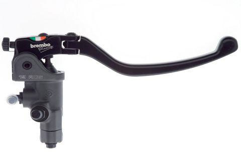

ja mysle ze standardowa tarcza - powina wystarczyc ? :)
co do mocowania - spawania - bez najmniejszego problemu
ale co z pompa hamulcowa , od tej strony technicznej niechce narobic gaf ;/ a raczej nie chce wydawac zbednej mamony :)

hmmm... przychodzi mi do głowy klamka z gotową pompą chociaż pewnie tu jest problem jeśli chodzi o zbiornik na płyn; bardziej myślałbym o klamce na linkę a pompa gdzieś z tyłu od normalnego tylnego - coś na zasadzie jak linka od sprzęgła.

szukałem jeszcze i znalazłem... niestety same specjalne klamki. nawet się Brembo trafiło:
cały pic polega właśnie na tym że zbiornik płynu musi być nad tłoczkiem. jak zamienisz stronami i obrócisz do góry nogami zwykłą klamkę ze zintegrowanym zbiornikiem to nic nie da... potrzebowałbyś klamkę która ma zbiornik na wężyku który podpinany będzie do klamki w jej docelowym położeniu w przedziale od pionu do na płask czyli +/- 90 stopni od pionu. a mówiąc po ludzku jakąkolwiek klamkę gdzie płyn grawitacyjnie będzie zalewał tłoczek.

coś Ci znalazłem :D
http://stuntersblog.pl/know-how-handbrake/
z tego co tam pisze pompa której szukasz nazywa się 'radialna' i zdaje się że podłączenie na zbiornik ma właśnie z boku a nie z góry ;) co do zacisków tak jak mówiłem polecają złotego Nissina z 954. chociaż ten srebrny z 929 to podobno to samo tylko inny kolor.
